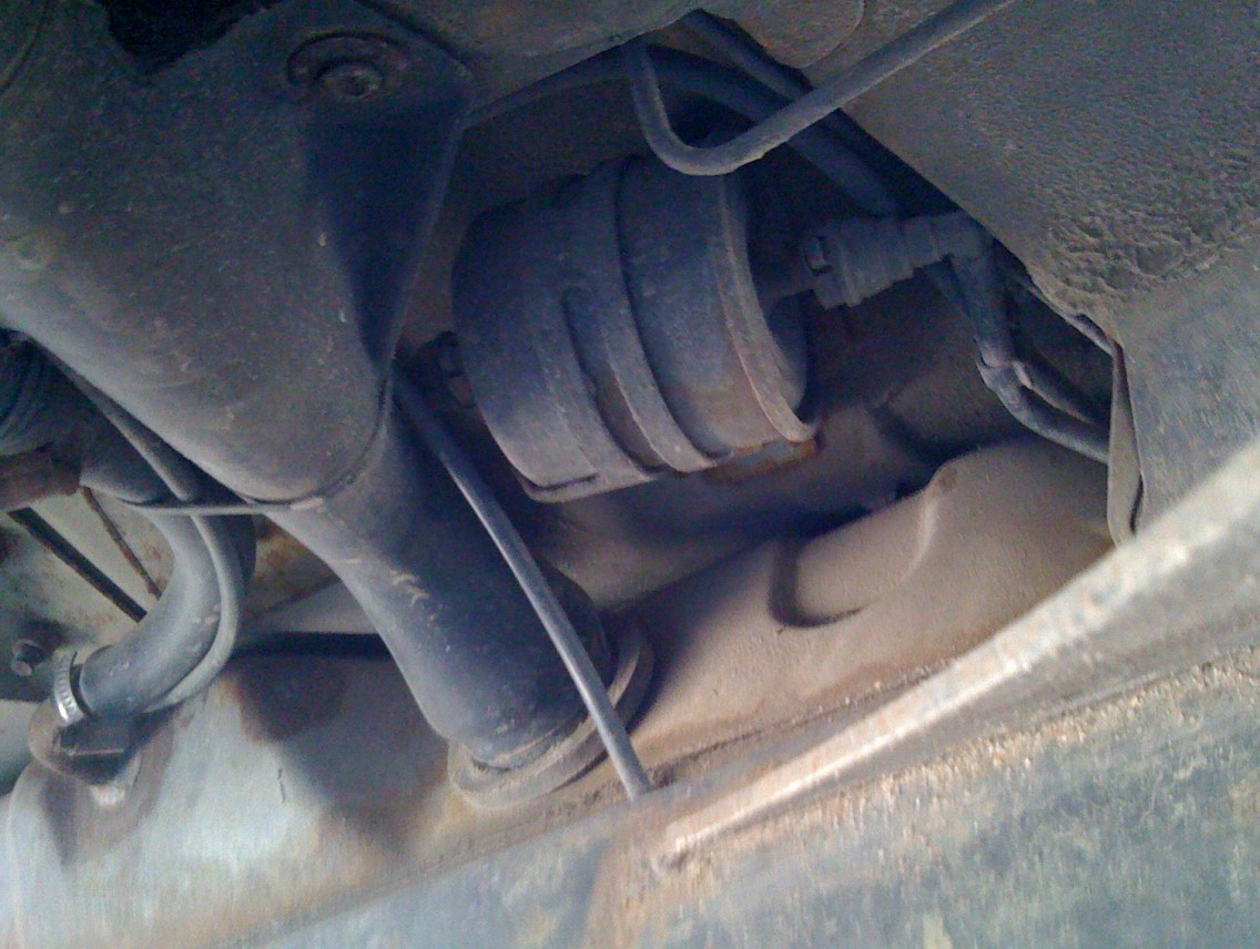

Доброго времени суток, имеется эскорт 95 г 1,3 моно, по книге написано что могут быть два фильтра: в моторном и возле задней подвески, у себя нашел сзади ( на фото). Покатавшись по торговым точкам в продаже к своему авто увидел только той формы что на втором фото ( он где то на одну треть длиннее моего), также из разговора с продавцами вылезло что тот, что у меня установлен это фильтр грубой очистки, а вот этот подлиннее, тонкой, также здесь прочитал что в HCS 1,3 фильтра тонкой очистки вообщем то и нету, уважаемые владельцы эскортоведы проясните что да как если не трудно. А то савсем запутался.

AGA_24 писал(а):
также из разговора с продавцами вылезло что тот, что у меня установлен это фильтр грубой очистки, а вот этот подлиннее, тонкой...
:bye: Во барыги народ сохатят...
Плохо искал и невнимательно читал. В инжекторной системе эскорта нет грубых и тонких - енто вам не карбюратор. Есть только один топливный фильтр высокого давления.
Автор:  AGA_24 [ Вс сен 26, 2010 12:04 ]
Спасибо за ответы, послал на экзист запрос, выдал что у меня Bosch 0 450 905 324 или аналог Кнехт KL61.

Еще вопрос к тем кто сам менял, подскажите, вот на фото видно что шланги там имеют кнопки, фиксаторы какието или зажимы, скажите, трубка фильтра на которую надеваецца шланг должна иметь какието зазоры бороздки? А то кнехт етот идет просто с трубками без каких то там углубдений, просто круглая и все. Спасибо.

Быстрос'емные муфты работают по гладкой трубе, без канавок. По крайней мере у меня фильтр такой и был и стал.
Автор:  AGA_24 [ Вт окт 19, 2010 21:03 ]
От, собственно что и хотелось узнать, спасибо.
