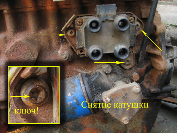

Вопрос: как кто менял катушку зажигания на 1.3 HCS?
Катушка в жутко неудобном месте, никак к ней не подобраться.
В ремонте сказали, что надо двигатель поднимать, без поднятия её возможно открутить?
Заранее спасибо.
СообщениеДобавлено: Сб май 29, 2010 13:57
Возможно. Меняла с ямы, но если морду задрать, то можно и с земли.
СообщениеДобавлено: Сб май 29, 2010 23:26
Сообщения: 474
Откуда: Киев
Даю фото

СообщениеДобавлено: Вс май 30, 2010 17:26
Сообщения: 590
Ха, чего там невозможного. На моем ОХВ на этом же месте трамблер стоит - и ничё, снимал-ставил без всяких ям и подниманий!
