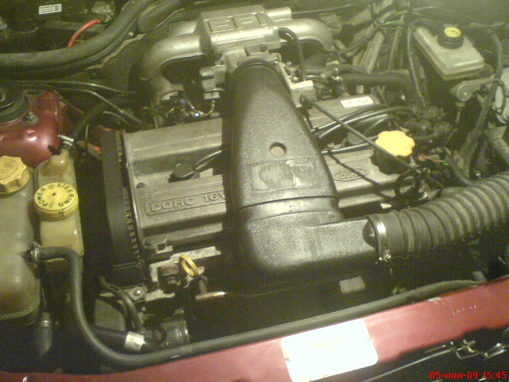

Только не пинайте! В двигатель не лазил ни на одной своей машине и эту делал не я. Умельцы. Поменяли прокладку под головой, пробило и тек тосол.После этого машина заводиться стала плохо,ее колбасит и валит черный дым. Умельцы перепробовали разные варианты с заменой датчикой и еще чего-то,не помогло. Развели руками и сказали трещина в блоке, и удалились. Машинка стоит в гараже и понимаю,что кроме меня самого ее никто мне оживлять не будет. Помогите! С чего начать? Двигатель 1.8 зетек. Читал разные темы, но похожего не нашел.

Про машинку могу только написать, что это Форд Эскорт 92 года, мотор зетек 1.8 инжектор какой-то. У нас в т/п не пишут мотор, только объем, да и то стоит 1.6, а на самом деле 1.8. Всем пофигу,что у тебя под капотом, главное, если написано бензин чтобы не стоял дизель. До того как машина оказалась у меня в ней уже не один кулибин покопался. На сервисе делать мотор отказались по причине того,что один болт головы не родной,толще. Про трещину спашивал не один раз и внятного объяснения не получил. Оптимистично предполагаю,что не смогли сделать и это отмаза. Настроин вдохнуть в мотор жизнь, как это сделать пока не знаю.
Про ремень ГРМ я тоже сомневаюсь, однако умельцы на мои преположения обиделись, сказали два раза проверяли. Про подсос вообще не понял где может быть.
Вечером сфоткую, что у меня подкапотом.

Еси я правиьно понял выставить ремень можно тоько сняв клапанную крышку засунов в прорези 5 мм линейку и совместив метку на коленвале. На звездочках меток нет. Если я правильно нашел метки, там две прорези и дырка, то выпускной вал немного не попадает в линейку. Теперь мне нужно снимать ремень допагрегатов и жащиту ремня ГРМ, чтобы все отрегулировать.Т.е. отпустить звездочку и довернуть выпускной вал. Или есть путь короче?Сделал фотки мотора не знаю как вставить.
В теме http://pokatili.ru/forum/posting.php?mo ... e&p=238764 написано что меток две паы я такого не нашел

Какой это мотор? Кто нибудь подскажет, что мне делать с форсунками. Как они снимаются? http://fiatcroma.com.ru/content.php?article.62 - Этот способ применить можно?

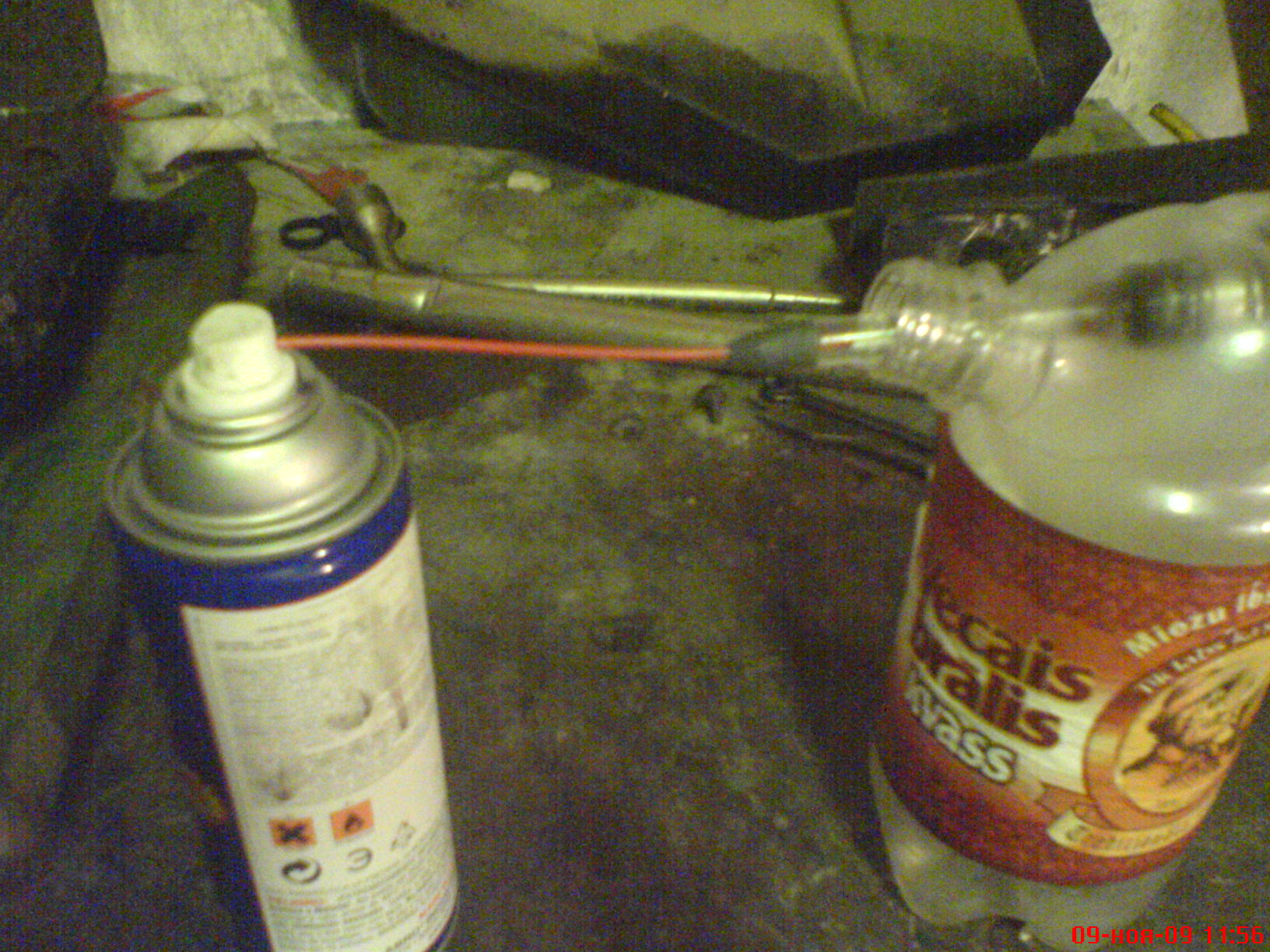

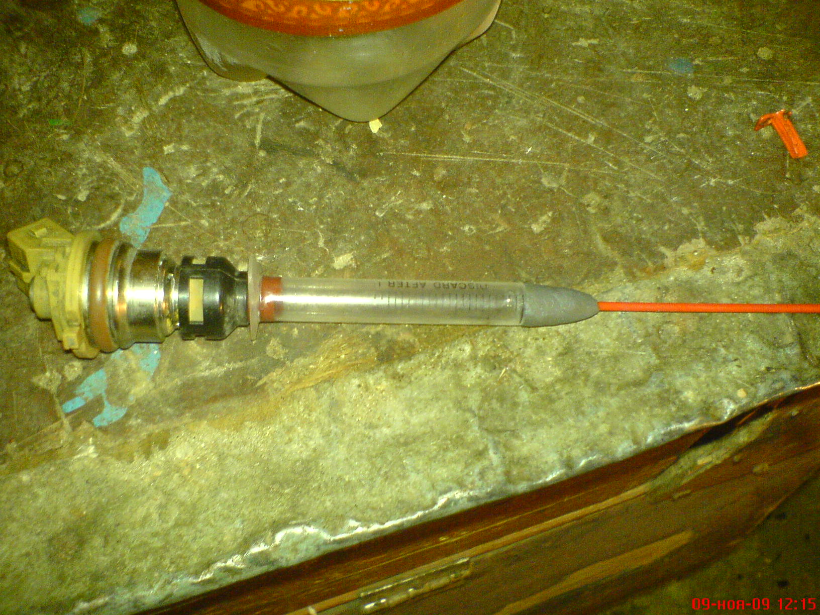

Снял рампу форсунок, никакого давления в ней не было, с трудом достал форунки, плотно сидели,промыл очистителем карбюратора саму рампу.Собрал цепь из проводов, микровыключателя, лампочки 20 W и штекера на форсунку, все нашел в гараже. Из шприца сделал переходник на форсунку и вот:
Комментарий к файлу: Колба шприца садится на форсунку как родная. В носик колбы идеально входит трубочка очистителя, уплотнил геметиком "холодная сварка"

Комментарий к файлу: форсунки получилось промыть только в обратном направлении, вот так:

Форсунка первого цилиндра вначале промывки не закрывалсь, после промывки стало все ОК. Все собрал и .... не получилось проверить, сел аккумулятор. :-(
