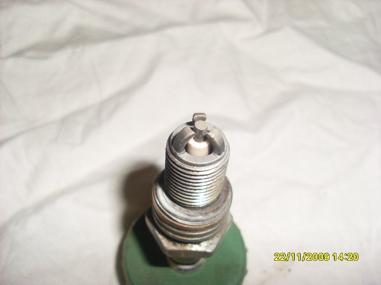

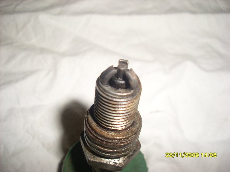

На днях сделал мини пескоструйку для чистки свечей.
Сегодня испытал,чистит свечи от нагара отлично(фото выложены).
Конечно многие скажут ,"да нафига я буду чистить и тратить своё время,когда пощёл в магазин да и купил новые".Я согласен с этим мнением.
Но у многих машины старые и двигателя упаханные.То есть свечи засерает раньше чем кончится их срок службы.Да и в некоторых провинциальных городках нет магазинов для иномарок.Приходиться ездить в центр за запчастями.
А так всё просто.В крутил свечу в пескоструйку,насыпал песка, включил компрессор и готова новая свеча.
Для пробы я взял свечу с тремя контактами.Её в ручную практически не возможно хорошо очистить.
Результат после чистки меня поразил(смотрите фото ниже).
А обычные одноконтактные чистит влёт.

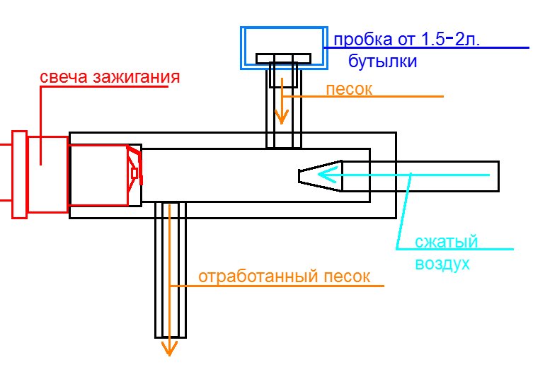

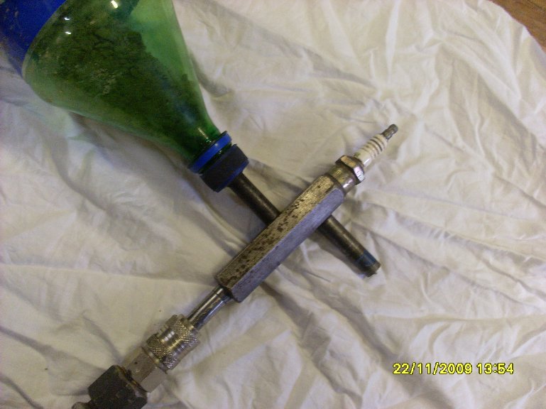

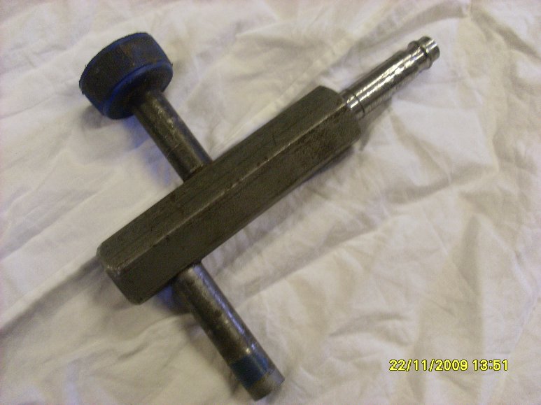

Ниже фото принципа работы пескоструйки.И сама пескоструйка.
Комментарий к файлу: Свеча с нагаром.
SL380149ум.JPG [ 47.73 КБ | Просмотров: 35020 ]
Комментарий к файлу: Та же но очищенная свеча.
SL380156ум.JPG [ 42.58 КБ | Просмотров: 35020 ]
Комментарий к файлу: Пескоструйка в сборе.
SL380132ум.JPG [ 67.47 КБ | Просмотров: 30255 ]
SL380129ум.JPG [ 60.66 КБ | Просмотров: 30219 ]
Комментарий к файлу: Эскиз принципа работы пескоструйки.
IMGэскиз.JPG [ 45.56 КБ | Просмотров: 35020 ]

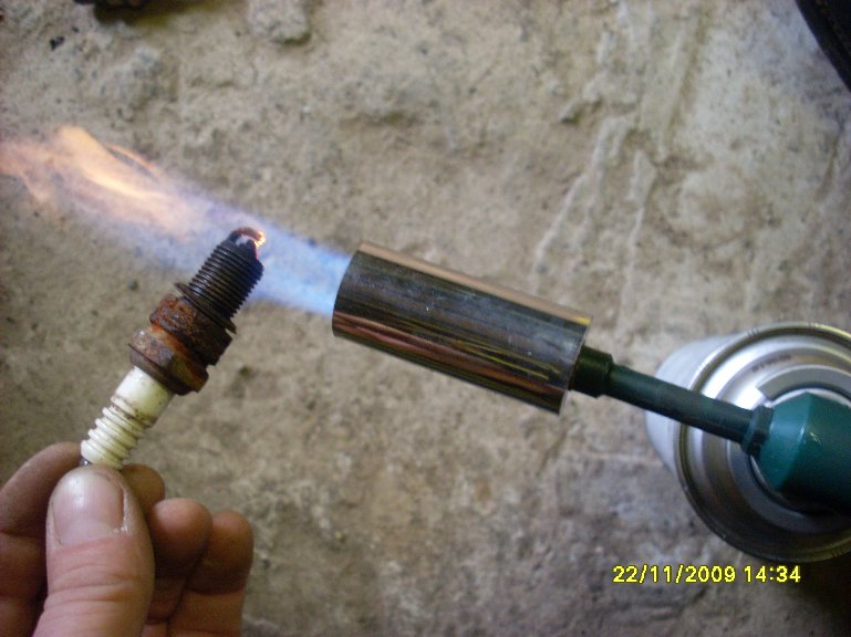

Инструкция и спользованию пескоструйкой.
Для пескоструйки нужен компрессор с довлением не ниже 3кг.
Мелкий,сухой и просеянный песок.
Свечи перед пескоструением желательно отжечь,можно на электрической печке или газовой горелкой.

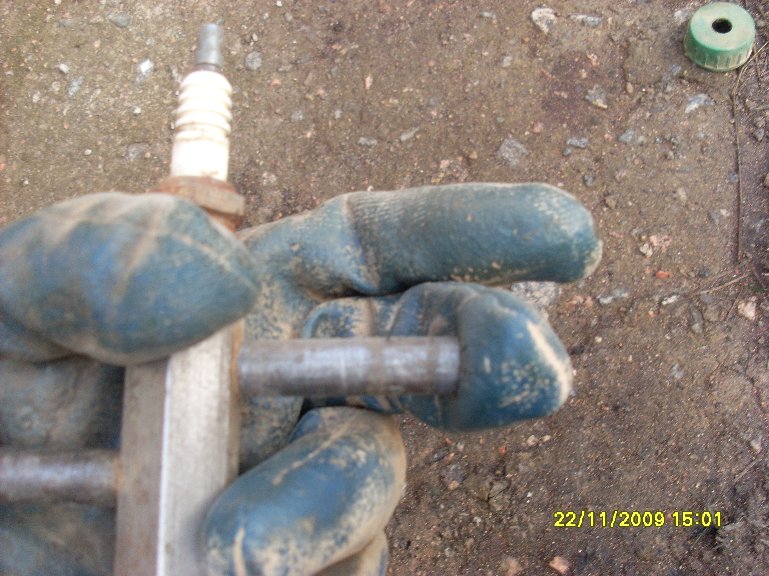

Комментарий к файлу: Слегка отжигаем свечю.
SL380167ум.JPG [ 71.26 КБ | Просмотров: 30198 ]
Комментарий к файлу: Переодически прикрываем выходное отверстие.
SL380176ум.JPG [ 107.76 КБ | Просмотров: 30200 ]
