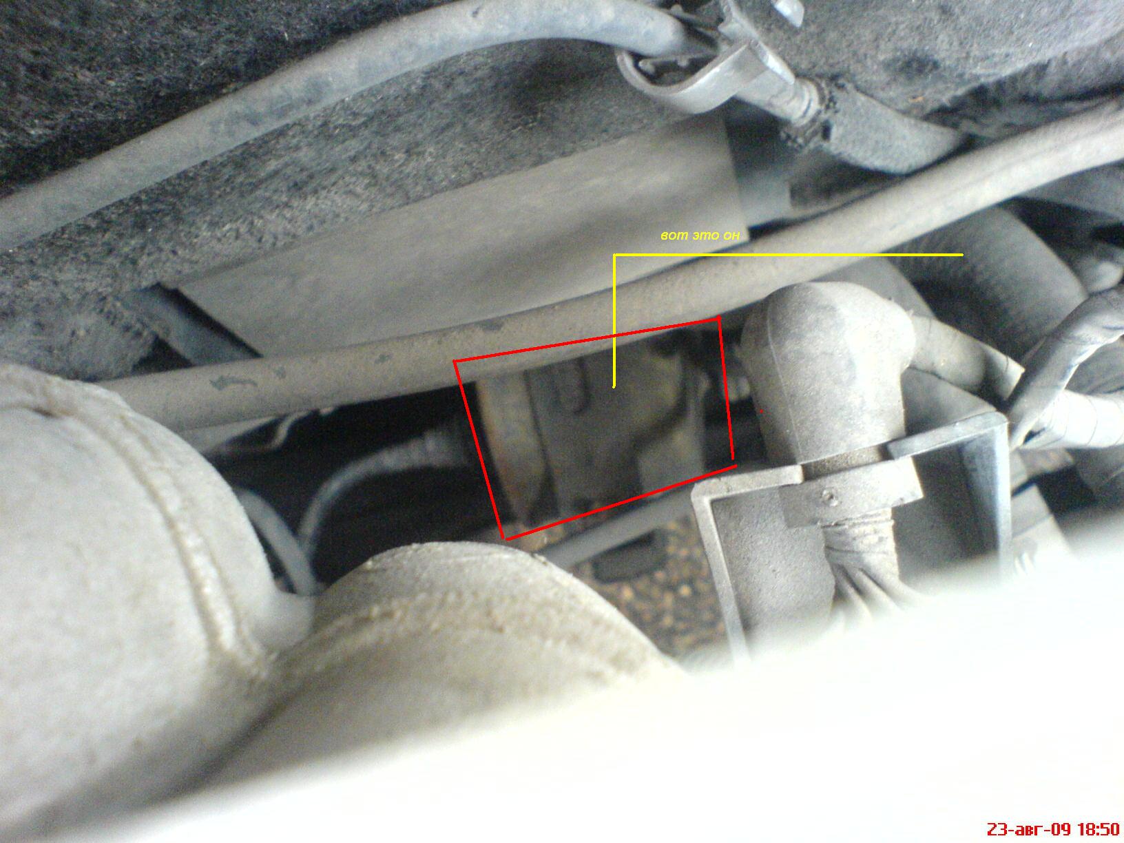

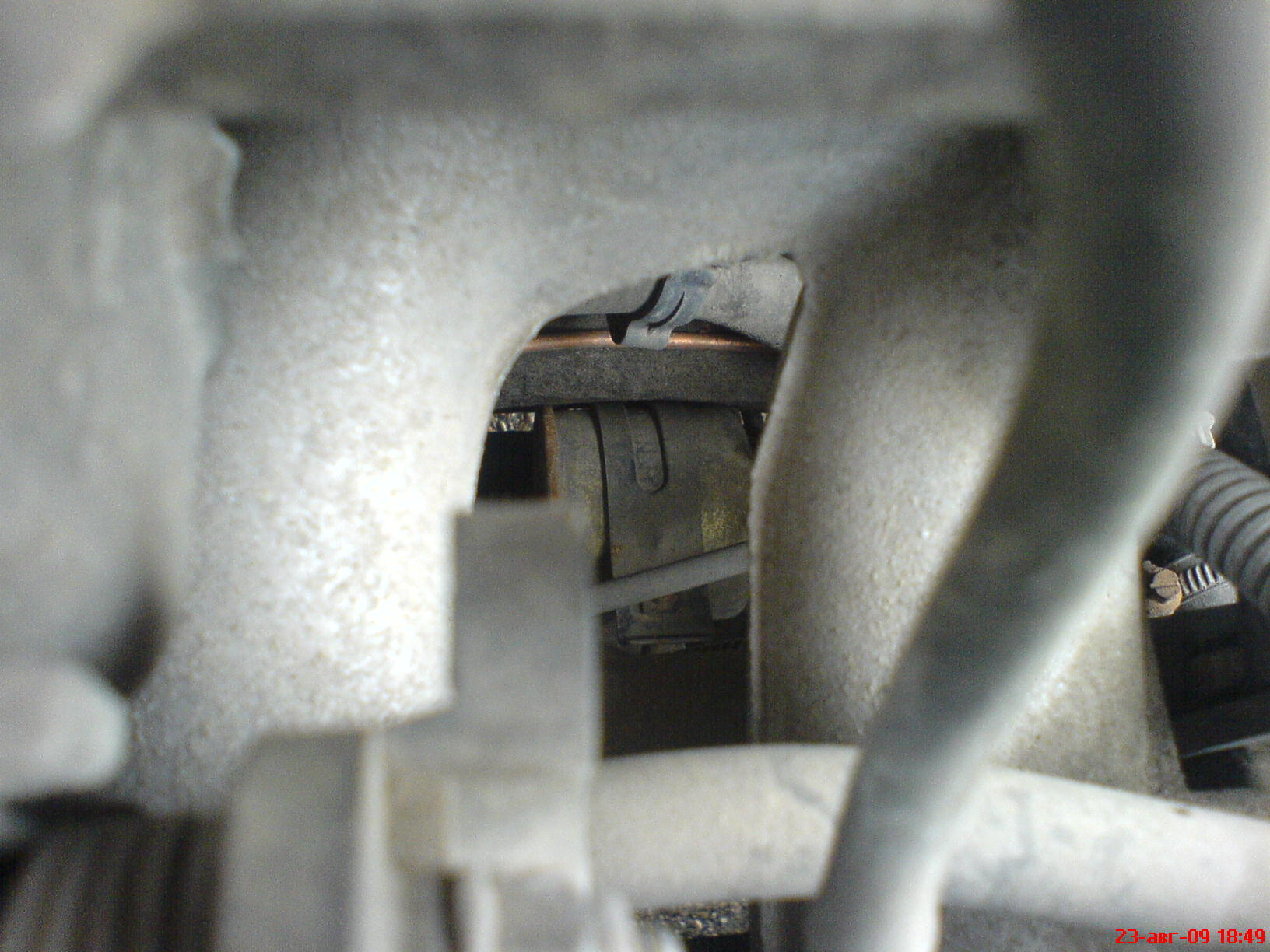

лючка может и не быть если ты его сам не делал.Атопливный фильтр
находиться снизу

да он такой небольшой цилиндрической формы ну и соответственно от него отходят две трубки.да он ещё держится небольшим кожухом

вот сфоткал свой[/img]
