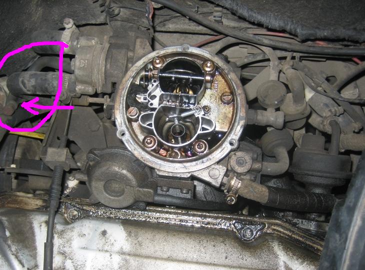

подскажите, что за шланг на крабе, который ведет с впускного колектора к воздушному фильтру. Если его поставить на место, то обороты начинают подниматься и сразу падать и так постоянно, пока шланг не перекроешь болтом как на фото. Если перекрыть, то обороты двигатель держит в норме. Для чего он вообще нужен?
img_2486_119.jpg [ 80.12 КБ | Просмотров: 1397 ]

шланг вентиляции картерных газов малой ветви - при низких оборотах и ХХ.
я так понимаю из-за описанной неисправности нет ХХ.
промой "грибок" на корпусе фоздушного фильтра к чему подключается шланг, его малый штуцер. Штуцер имеет отверстие.
Проверь шланг на наличие трещин в том месте где сейчас болт.
На форуме была темка с твоей неисправностью. Название...Холостой ход и т.д. что-то в таком духе.
