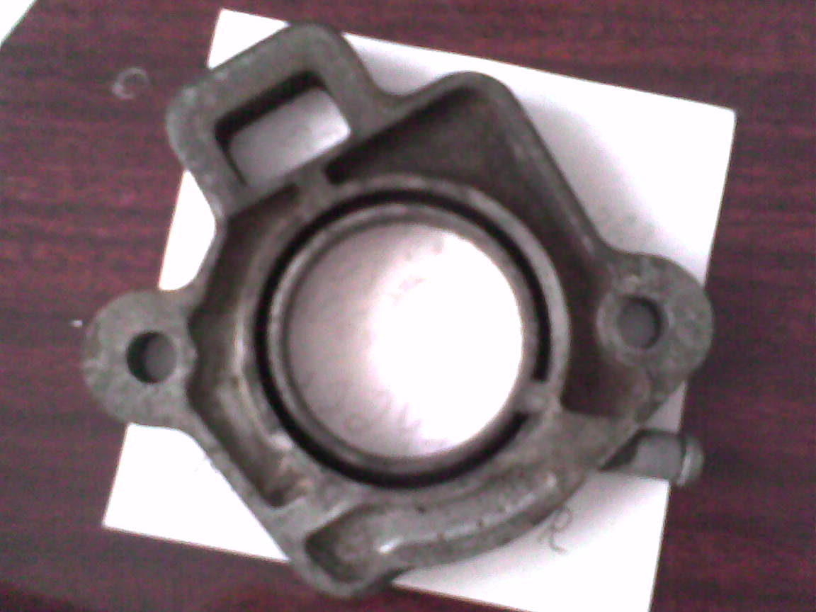

на картинках плиа корая стоит под однокамерным карбюратором VV вопрос для чего она служит и с чем соединяется ответы по возможности подкреплято фотками
Image033.jpg [ 86.53 КБ | Просмотров: 2536 ]
Escort 1981 1.3 CVH 3-дв. Escort 1985 1.3 CVH 5-дв с люком , карб солекс ампутирован на место родимое стал Motorkraft VV ,полет нормальный.AUDI 100 44 кузов 1983 2,2 люк ГУР + ГБО

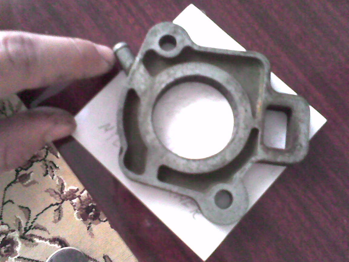

конкретнее меня интересует к чему подсоеденяется трубка на которую я тычу пальцем .
а фотки, если у когото стоит такая фигня что бы сфоткал если не тяжело

через эту х-ню втягивается воздух , на хостом ходу закрываеш пальцем и машина удачно глохнет.По диаметру канала имеются отверстия через которые возду попадает прямо в коллектор

То есть оно сосет в задроссельное пространство мимо воздушного фильтра?? :shock: а подходящего по диаметру шланга из воздухана не торчит? потому что по определению неочищенный воздух никуда сосаться не должен ::thinking:: имхо.

я в принцепе понял откуда ноги торчат только просьба всем кто зайдет просматривать тему : у кого такой карб и все работает хорошо, и все!!! трубки соеденены правильно выложите фото соединений и подводок к карбу со вевозможных ракурсов
