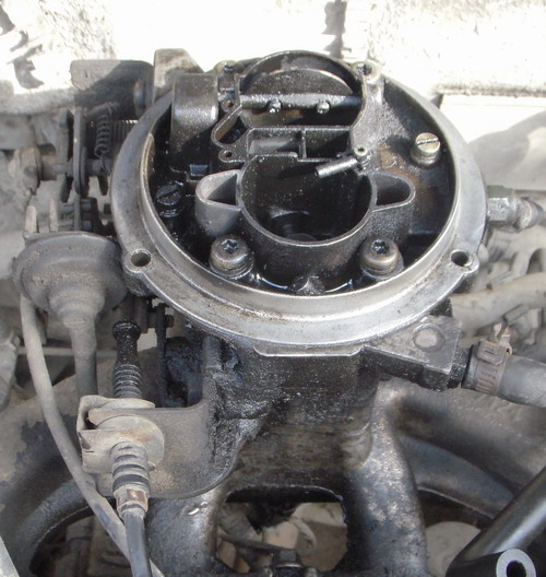

Как узнать какой у меня карбюратор? Машина: Engine HCS 1.3H, Gear BC/MTX/IB5, Drive LHD 2WD. Подскажите пожалуйста какой в такой машине карб стоит.
Ford Escort HCS 1.3h 1996/11
СообщениеДобавлено: Пт июн 05, 2009 14:39
Должен быть Вебер ТЛД.
Фотки кинь,только без воздухана.

СообщениеДобавлено: Пт июн 05, 2009 18:56
Такой, нет?
карб.jpg [ 94.82 КБ | Просмотров: 4030 ]
СообщениеДобавлено: Пт июн 05, 2009 19:52
Хе-Хемуль
Ужас!!! Не Ваш ли это карбюратор,Наталья? :shock:
По теме: должен быть он,только скорее всего,судя по году-у него автоподсос.
СообщениеДобавлено: Пт июн 05, 2009 21:24
Guitarist ёкалемене! я еще фотку фильтра выкладывала - такое устроил наш главмех. А я еще доооолго блох буду из этой собаки выкусывать, и грязный карб - не самая опасная блоха.
у моего? нету вроде как.
СообщениеДобавлено: Пт июн 05, 2009 23:58
Сорри,на 1,3 вроде ручной,тогда ТЛДМ.

Да у меня такой как на фото, какие на него подкладки подойдут? или из чего их сделать? Или где взять ремкомплект?
Какой карб- смотри на самую его нижнюю часть( перед проставкой), спереди или с боку, там будет маркировка. Ремкомплект не проблема, стоит до 30$.Кстати, нужно точно знать тип карба, от этого зависит какие прокладки будут в ремкомплекте. У себя, когда был Вебер, принес верхнюю и показал в магазине, так дали на сиеру, а там кроме верхней и экономайзера ничего не подошло.
