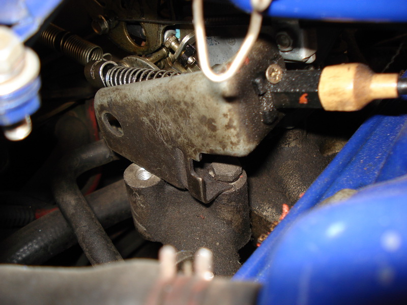

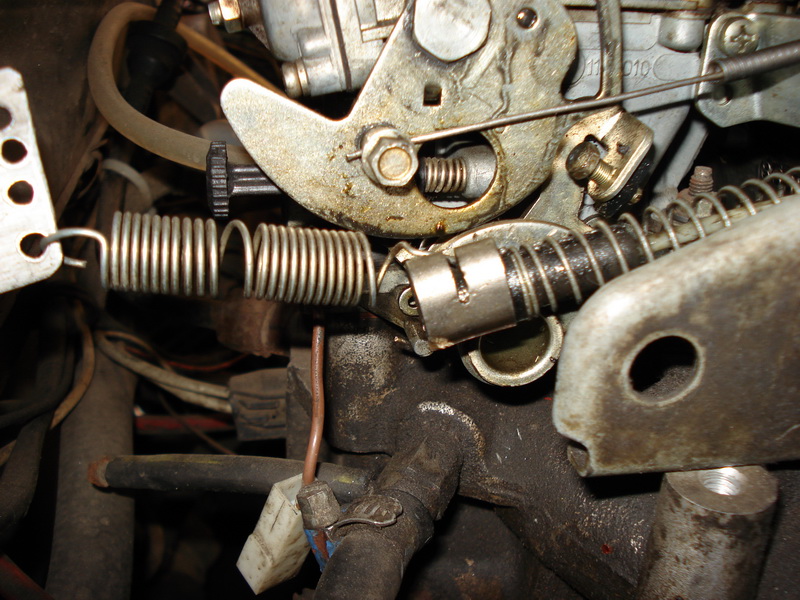

Посмотри на свой карб снизу, если он у тебя такой, как в ссылке http://pokatili.ru/forum/ftopic28114 то проставка нужна, и делатся так, как там описано. Если у тебя карб другой, какой был у Гитариста, то достаточно просверлить в Солексе отверстия, чтобы он сел на веберовский коллектор. Главное, чтобы он совпадал по камерам, без ступенек, перекосов. Тросик газа остается родным, фордовским. Придется немного доработать крепление (там просто, сам поймешь как) Там такая "станина" в которую входит тросик, прикручивается к впускному коллектору, просверлишь в ней новые отверстия так, чтобы тросик газа был на одном уровне с крепежом для него на карбе(солексе, есессно). Тросик подсоса ставится ВАЗовский, проводится в штатное место для подсоса.

На твой мотор проставка обязательна!!!
Кури тему Дмитрия Андреевича-ссылка, что выдал Родя
Вот откапал свои фотки.
Трос подсоса явзял от 2108,но оплётку оставил фордовскую.Всё это видно на фото.

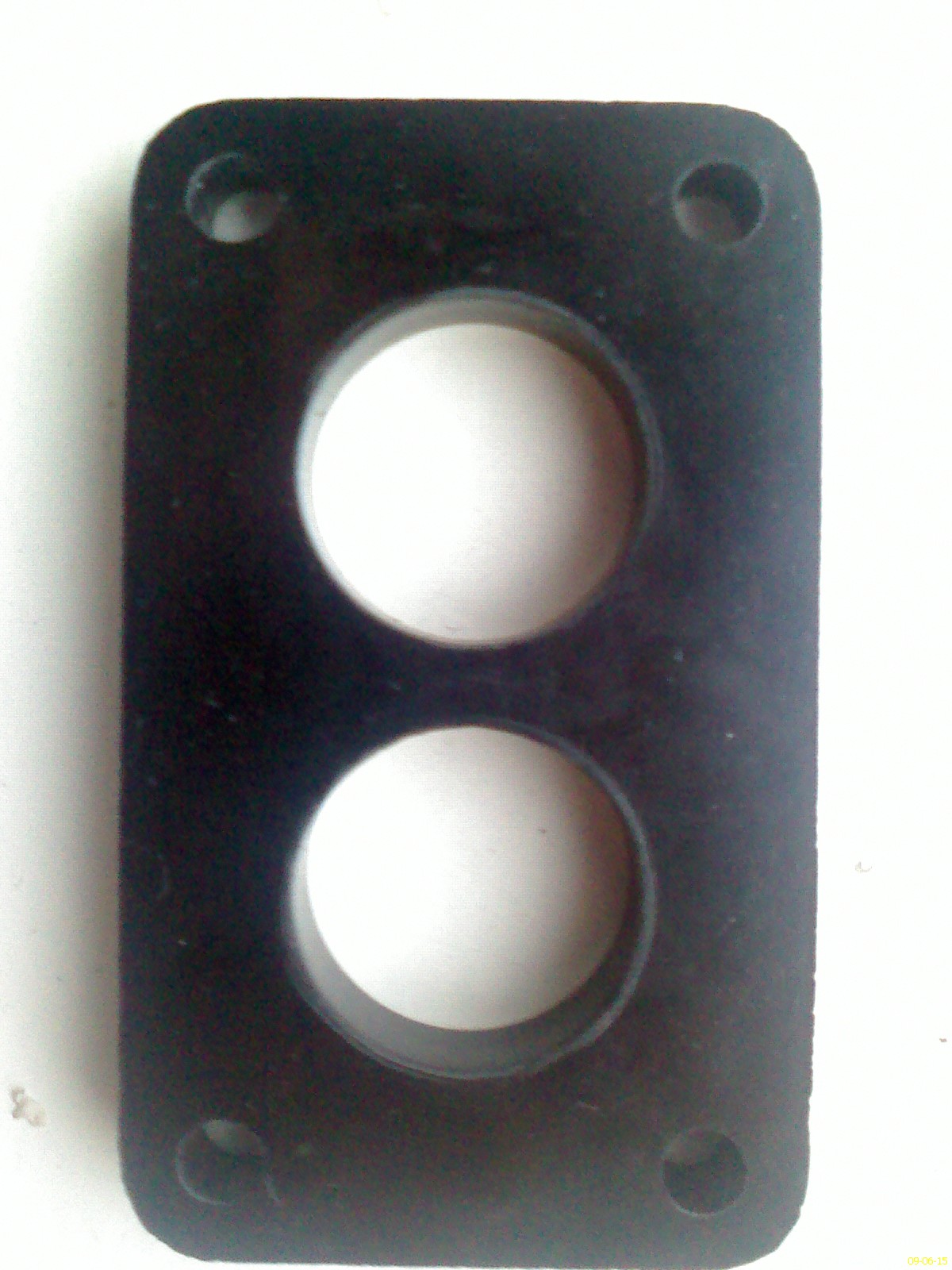

Купил сегодня подставку под солекс из текстолита за 25р. Посмотрите пойдет ли она? и еще вопросик, обязательноли растачивать колектор? и сложно ли это будет сделать тому кто этого не делал не разу(мне)
