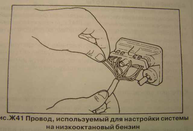

СообщениеДобавлено: Вт ноя 03, 2009 17:45
Сообщения: 1064
Откуда: Великий Новгород
Отпишитесь, кто пробовал. Желательно сделать фотографию что куда замыкать. А то пока на какие-то слухи похоже...
СообщениеДобавлено: Вт ноя 03, 2009 22:28
keeper писал(а):
Вопчем такъ.
Мой пред месс про непроверенное сообщение считать верным. Оно неверное.
Да, там три провода, и приходят на разные пины мозгов.
Разьем нашел, петлю нет.
Предлагаю верить вот этому.
DimaCN писал(а):
Красный провод на землю -2 градуса,
синий -4 градуса,
оба -6 градусов.
Заземление желтого - холостой ход увеличивается на 75 об/мин
Сейчас экспериментить некогда, вернусь с отпуска, выведу тумблер в салон, буду тестить.
Вот на картинке видно эту петлю. Откуда этот рисунок у меня не помню. Кажись, когда-то с форума скопировал.
