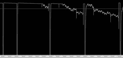

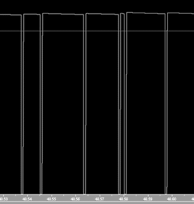

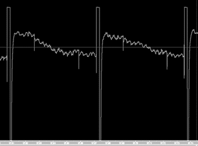

Сегодня снял диаграммы с первичной обмотки катушки и с форсунки.
К первой у меня претензий нет. А вот результаты второй мне не нравяться.
Привожу 2 участка диаграммы. Помоему здесь не все в порядке. Почему на первой форма импульса не прямоугольная как на второй, так и должон быть?
И как мне кажеться, дергается как раз в том месте, где форма сигнала менятся.
Жду совета опытного в этих делах человека.
Комментарий к файлу: а вот то место, где форма сигнала меняется
diag_3.gif [ 6.84 КБ | Просмотров: 3043 ]
Комментарий к файлу: 2-ой участок диаграммы - зависимость напряженя на форсунке от времени
diag_2.gif [ 8.28 КБ | Просмотров: 3047 ]
Комментарий к файлу: 1-ый участок диаграммы - зависимость напряженя на форсунке от времени
diag_1.gif [ 6.93 КБ | Просмотров: 3047 ]

здрав, я немного "рядом стоял", мож имхо моё тебе пригодится:
То, что шум на осцилограммах - тут думаю надо искать плохие контакты.
Там видны "случайные" импульсы открытия форсунок, и с учётом того
что вы пишете дёрганье в районе 1500 об. Вам стоило бы
пересмотреть свою уверенность в работоспособности ДПДЗ :)
(Если Вы его снимали и на столе проверяли, то это ещё мало что значит.)
ЗЫ надеюсь во время экспер. "дохлый" датчик скорости отключен,
сигнальные массы относительно общ. массы проверены осциллом
и питание на комп нормально идёт, да и вообще контакты
в всех сигн цепях на комп и Эдис? :)

Спасибо за советы.
Похоже не в графиках. Эти графики я снял неправильно, уровень управляющего напряжения измерял относительно минуса АКБ, да еще и масштаб не тот... Позднее снял непосредственно с 2-ух проводов форсунки, сингал хороший, прямоугольный. Масса на кузове и двигателе хорошая.
Да, случайно решил сигнал лямбды проверить, так как не так давно менял и все с ней было ОК, а там 0.4 В стабильно. Вобщем контакты на разъеме к лямбдле окислились. Почистил, сигнал пошёл, машина стала работать намного лучше и намного тише ХХ, и обороты не так гулять стали.
А дергание, с последуюшим повышением оборотов, думаю связано с ВВ проводами или свечами или грязными форсунками.
Вобшем сейчас (после лямбды) проблема выражена намного меньше, ездить можно.
