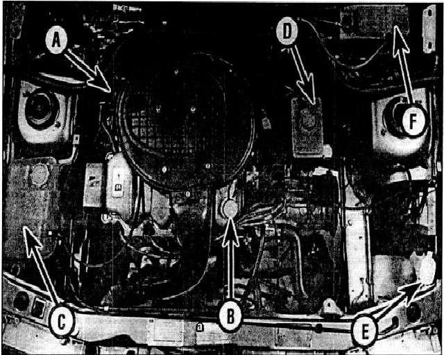

Тут уже добрые люди мне бачут мол блок управления загнулся - хотелось от вас услышать можен он так выеживаться или же он либо работает либо нет?? и если несложно в кратце за что он отвечает.Да тут еще такой вопрос вычитал что обязательно должен быть слышен звук бензонасоса при зажигании - у меня как в могиле тишина но он некогда небыл слышен но все было гуд.Насщет моновпрыск или нет - неуверен в силу своей безграмотности в автоустройстве но судя по внешнему виду я бы сказал карбюратор но подсоса нет как класса...
Собственно вот так мои кишки выглядят а моно или нет сори нескажу
Да огромное спасибо что откликнулись на мою проблемищу...[

СообщениеДобавлено: Вт ноя 03, 2009 3:09
Димон писал(а):
Может быть карбюраторная версия с ДПДЗ и Шаговым двигателем?
Очень на то похоже. Подсоса в нем нет.

Сними пож-ста корпус воздушного фильтра и сфотографируй что под ним находится.
