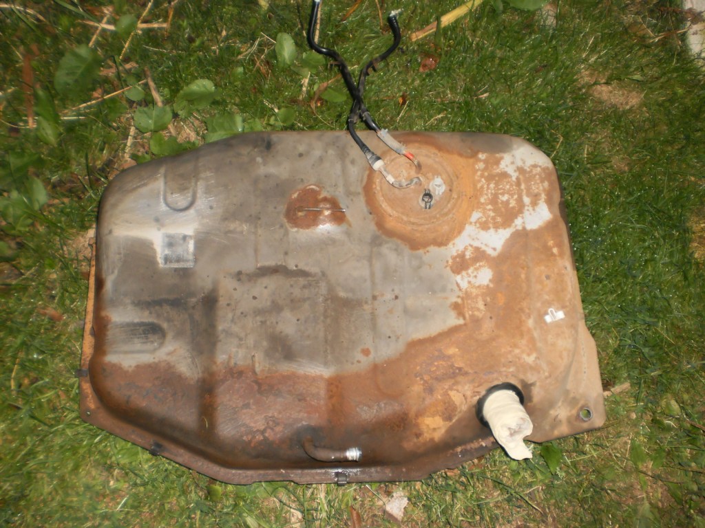

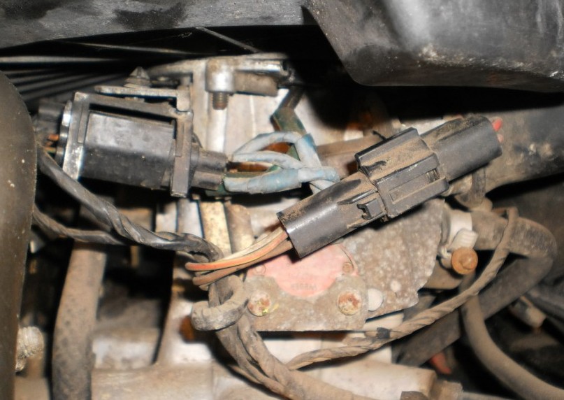

Наверно сюда бо располагаю Ford Escort 1990г 1.4 карб, хетчбек.
Дело вот в чём, бак потёк (в месте недоступном с низу, где прежние хозяева не раз его латали) был снят и починен (хотя честно новый был бы не лишним).
После чего мафинка заводится отказалась :crowd: .
Видимо (вернее слышимо) не качает гарючку, вот тут у меня первый вопрос, коль стоит карб то насос механика и слышать я его не должен ! Но раньше то было чёткое "журчание" а теперь лишь щелчок реле.
Кто может подсказать где искать косяк и насос ? Фоты вот сделал, коль надо ещё сфоткаю что нужно.
Ещё есть вопрос, а что это за дивайс такой в ниши для запаски имеется ? У меня был отключён.
Заранее спасибо, с уважением.
Комментарий к файлу: Под капотом
P8080140.JPG [ 167.9 КБ | Просмотров: 5057 ]
Комментарий к файлу: Карб
P8080155.JPG [ 118.89 КБ | Просмотров: 5055 ]
Комментарий к файлу: В нише запаски
P8080144.JPG [ 198.3 КБ | Просмотров: 5056 ]
Комментарий к файлу: Бак после съёма
P8070119.JPG [ 217.19 КБ | Просмотров: 5057 ]

У тебя моноинжектор, и бензонасос в баке!

А если снять кастрюлю фильтра, увидишь обычный ниппель, еси нажать на который, должен прыснуть бензин.
Смотреть надо от разъема насоса (подать +12 - зажужжит?) до блока предохранителей и мозга. Электросхемы найдешь.
