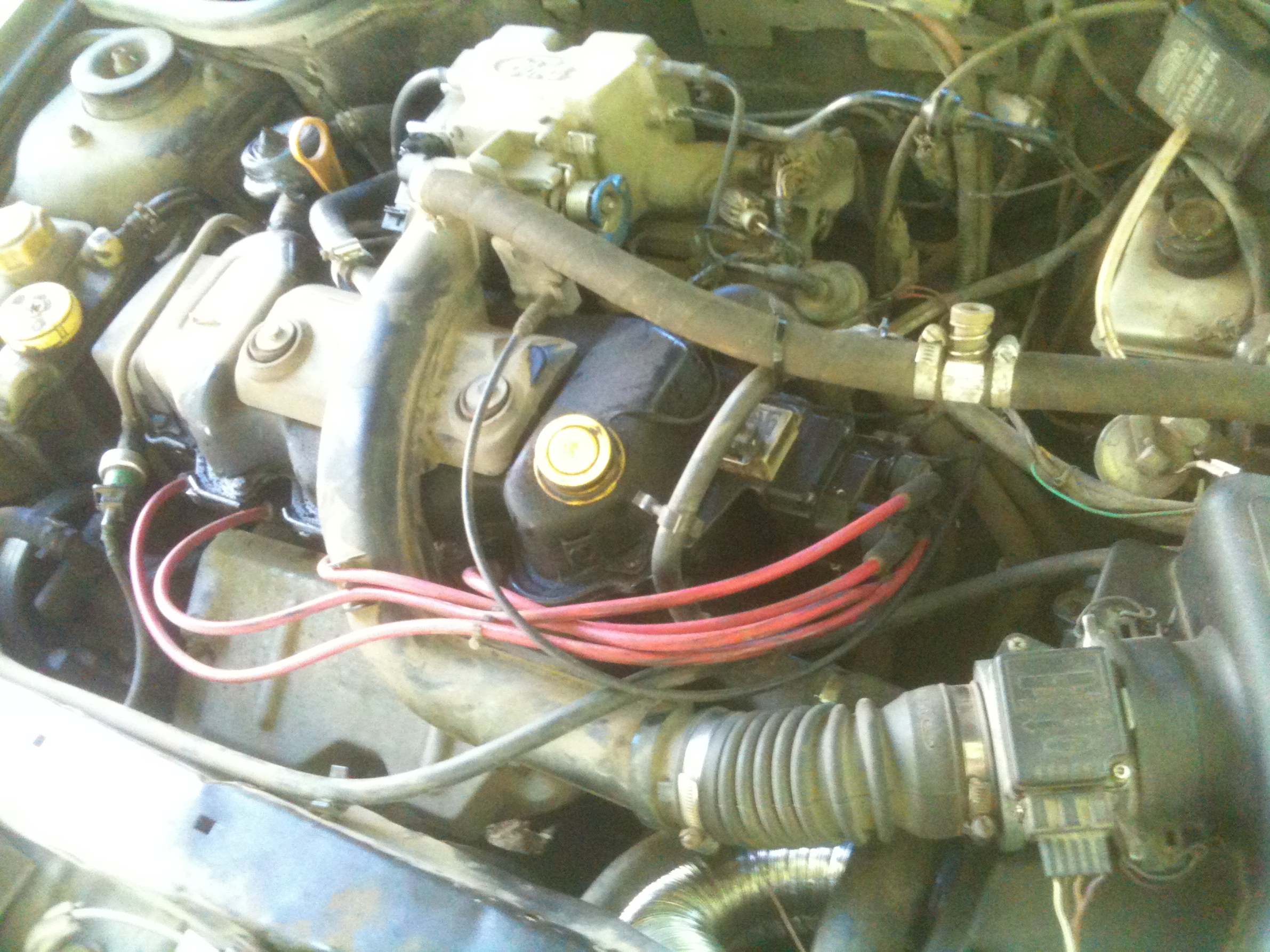

И ещё фото двигла. По виду может кто определить CVH ли это?
1.jpg [ 389.55 КБ | Просмотров: 5389 ]

двигатель похож на мой(у меня 1,4 ефи,цвх)только у меня не МАФ а МАП сенсор ::thinking::

так походу у тебя двигатель РТЕ SEFI http://pokatili.ru/forum/ftopic36502-15-0-asc-.php поищи здесь ещё где то рассматривали твой движок.
