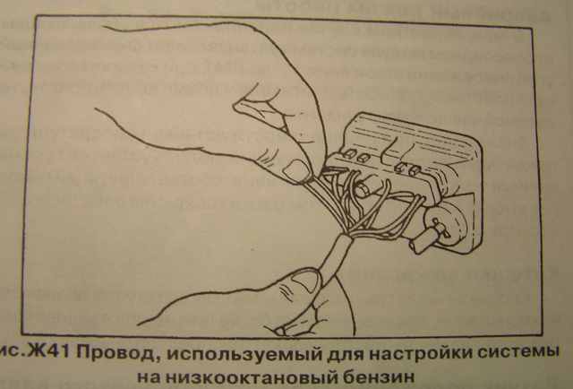

Сообщения: 2191
не ребята сканера у меня нема, так что ловите фотку
Комментарий к файлу: про коректировку
PICT7435.jpg [ 69.78 КБ | Просмотров: 5173 ]
ORION-88 CVH-1.6 EEC-IV
