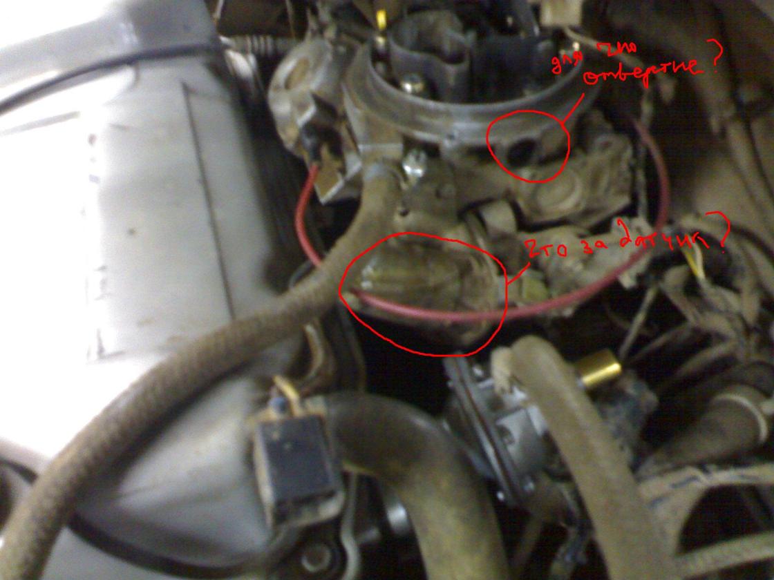

Люди хелп ваще запутался:-(((((
пробовал отсоединять датчик (большая балда-мое предположение -датчик холостого хода никаких изменений)
и не пойму что за отверстие на карбюраторе?

СообщениеДобавлено: Ср янв 02, 2008 14:10
Зарегистрирован: Чт апр 28, 2005 23:37
Сообщения: 150
Откуда: Киев
Ответстие на самом деле не отверстие, т.к. оно заглушено винтиком, там может стоять клапан отсекающий бензин при выключении зажигания (не помню как правильно он называется). То что там ничего нет не страшно, походу его наличие зависит от региона куда машина предназначалась, типа там где жарко туда шли машины с клапаном, а к нам шли без, за точность не ручюсь - так сказал мне один карбюраторщик.
Тот "датчик" на рисунке есть шаговый моторчик который управляет оборотами двигателя на холостом ходу и при прогреве после заводки двигателя, а внутри в нем таки есть датчик хх - если шток упирается в привод дроссельной заслонки - срабатывает сей микропереключатель и "мозги" знают что у нас хх.
То что засырает бензином - чисто карбомая ИМХО проблема - датчики тут не при чем.

а как можно шаговый проверить,потому что как машину купил не замечал ,что она обороты регулирует.
еще вопросик шаговый зависит от температуры двигателя?
