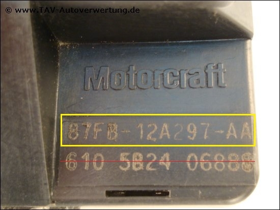

такая у Вас штучка???
4021_2.jpg [ 99.4 КБ | Просмотров: 3925 ]
4021_1.jpg [ 35.33 КБ | Просмотров: 3925 ]
О, да, чёртвозьми! ::pray::

IvanPallmall, если нет коммутатора, может, проще окажется найти контактный трамблер и катушку от обычной системы зажигания, как на старых добрых советских машинах, согласно мануалу, Эскорты такими тоже комплектовались.

как вариант да... можно шо нить от тазика приколхозить... комплектом трамблер и коммутатор катушка ... шоб голову себе не бибикать поисками данных и их сравнением...
Судя по аве, у тебя такой же динозавр?)
Да, можно и так, мне уже накидали тем, где показано и сфоткано как от восьмёрки присобачить. Держу как вариант, на всякий случай.

Ну что, уважаемые, цена вопроса была 700 рублей: поменять перегоревшие проводочки, почистить карб и вуаля - динозавр довольно заурчал. :dance:
