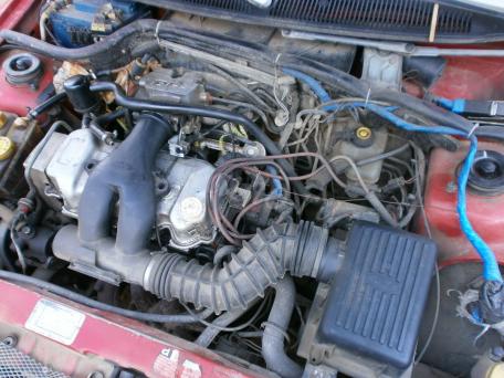

вот такое двигло
a578d91f.jpg [ 36.03 КБ | Просмотров: 4492 ]
форд орион инжектор год 1991 год модель двигателя EFI цвет белый.

Да, оно и есть, вот так вот ставят умельцы = )
Это 1.6 EFI тинжектор (мифические 105hp) но не видел ни одного двигла такого который бы ровно работал, жрал приемлимо и тянул = )
