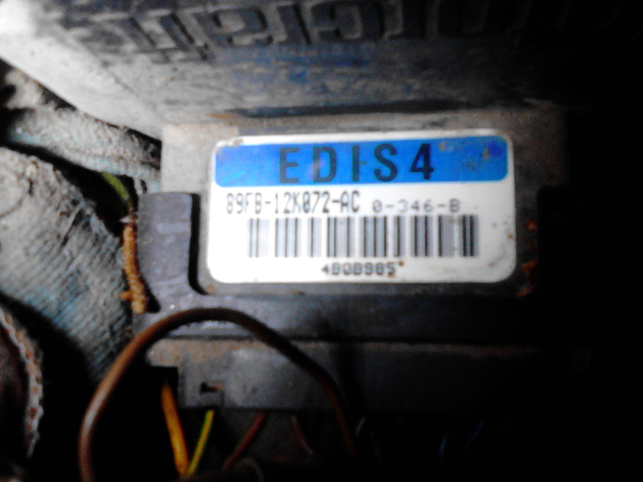

Катушки менял, провода то же, свечи новые... По поводу винта его до меня крутили это точно, просто интересно сколько оборотов должно быть закручено, где то читал вот только не помню закрутить до упора и 1,5 или 2,5 оборота выкрутить и не помню точно сколько :(
И если если не сложно посмотри что у тебя написано на блоке EDIS

мой EDIS
IMG_20120614_231450.jpg [ 305.05 КБ | Просмотров: 2601 ]

SK писал(а):
мой EDIS
так у меня такой же и стоял, поставил другой все то же... посмотрю на диагностику что скажет диод!
