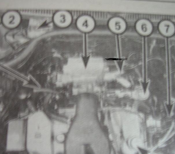

У меня трубка в районе стрелки №5 входит и выходит на см. Может из-за этого и подсос воздуха идет? Извиняюсь за качество рисунка...
а вот у меня что самое интересное наоборот...т.е. датчик абсолютного давления подключен слево.....а угольный фильтр справо...это нормально ?
