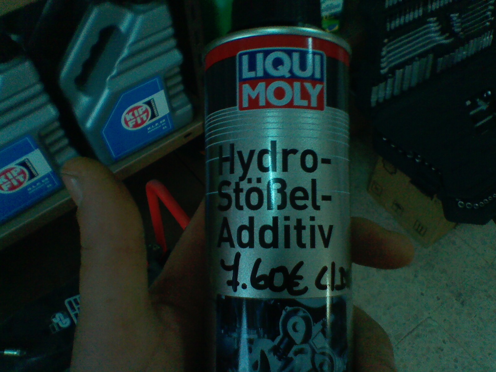

а я вот с таким чудом сегодня столкнулся :la-la:
Комментарий к файлу: LIQUI MOLY
160211-1750.jpg [ 312.43 КБ | Просмотров: 21095 ]
СообщениеДобавлено: Чт фев 17, 2011 0:09
Зарегистрирован: Вт фев 08, 2011 4:10
Сообщения: 34
Откуда: Portugal
Снижает шумы при работе гидрокомпенсаторов. Очищает клапаны и каналы в гидрокомпенсаторах и, таким образом, обеспечивает их нормальное функционирование. Содержит загущивающие компоненты. Может использоваться как эксплуатационная промывка масляной системы.
Применение
Добавлять в моторное масло. Для всех бензиновых и дизельных двигателей с турбонаддувом и без него. Проверено на совместимость с катализатором. Смешивается с любыми стандартными моторными маслами. 300 мл присадки предназначено для 6 л моторного масла.
