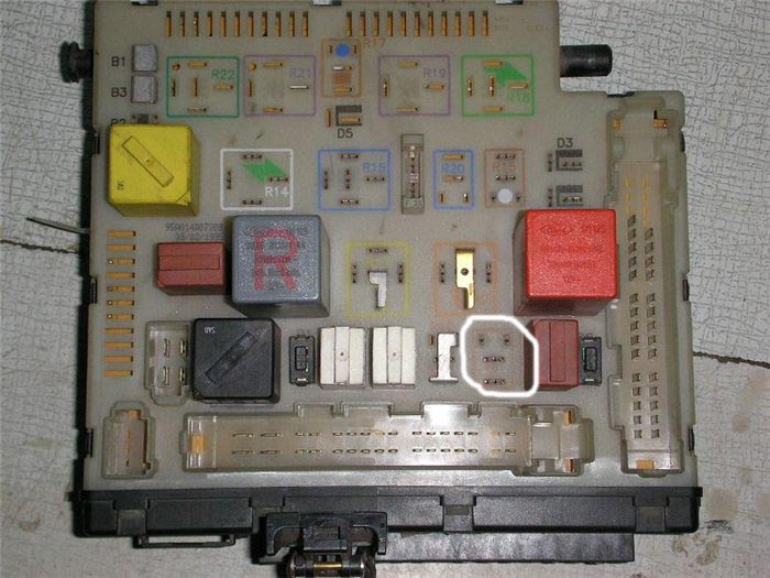

HWolf писал(а):
Sko писал(а):
у меня штатно в блоке стоит реле чтобы всегда горел ближний свет, как вариант поставить такое же реле.
Буду признателен за более подробную информацию об этом.
Могу после выходных сфотографировать реле и где оно находится оно точно такое же как и на свет коричневое.
Комментарий к файлу: Реле вот такое находится вроде вот тут, они параллельно стоят одно реле просто на свет, второе как раз то которое на дневной свет

СообщениеДобавлено: Чт май 20, 2010 11:37
Благодарю за оперативный ответ! Думаю, это может пригодиться не только мне.
Небольшое уточнение - при установке данного реле, сразу после запуска включается ближний свет, без задних габаритов?
В этом я виже плюс: двигатель заглушил, свет погас, не надо думать - не забыл ли я чего выключить. Разок я включенными габаритами разрядил недозаряженный аккумулятор за 6 часов (пищалки-напоминалки у меня к сожалению нет).

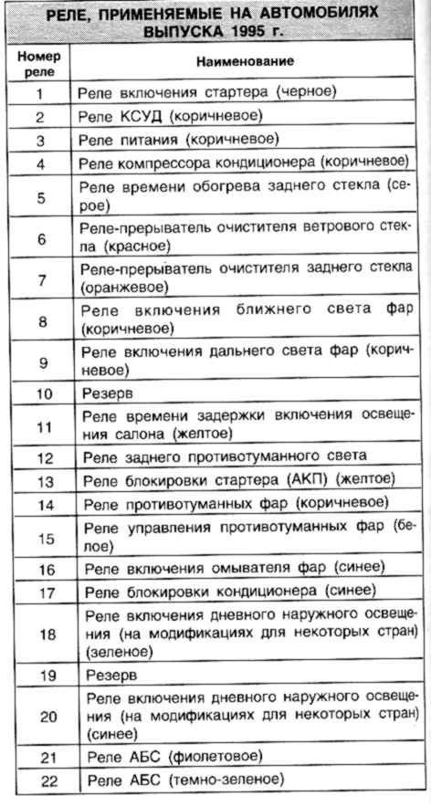

СообщениеДобавлено: Чт май 20, 2010 11:51
гуру авторазметки
Сообщения: 1754
Откуда: Спб, Ульянка
вот нашел еще табличку
Комментарий к файлу: вот нашел еще табличку
.jpg
.jpg [ 60.21 КБ | Просмотров: 12238 ]

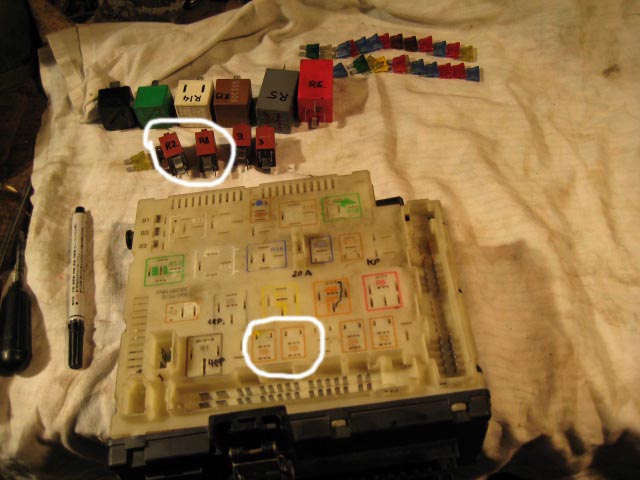

СообщениеДобавлено: Чт май 20, 2010 11:52
гуру авторазметки
Сообщения: 1754
Да свет включается как включаеш зажигание, выключается с поворотом ключа.
Немного обманул на предыдущем фото, вот точное место этого реле оно точно такое же коричневое. На выходных еще у себя проверю потом отпишусь
.jpg
.jpg [ 94.34 КБ | Просмотров: 12238 ]
