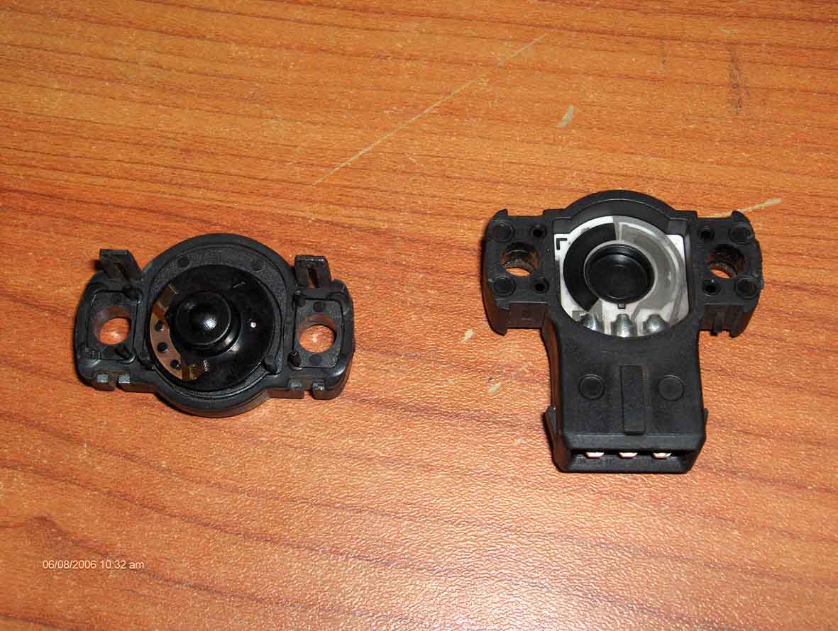

датчик внутри
1.jpg [145.68 КБ]

Датчик и его ответная часть в разрезе
2.jpg [117.42 КБ]

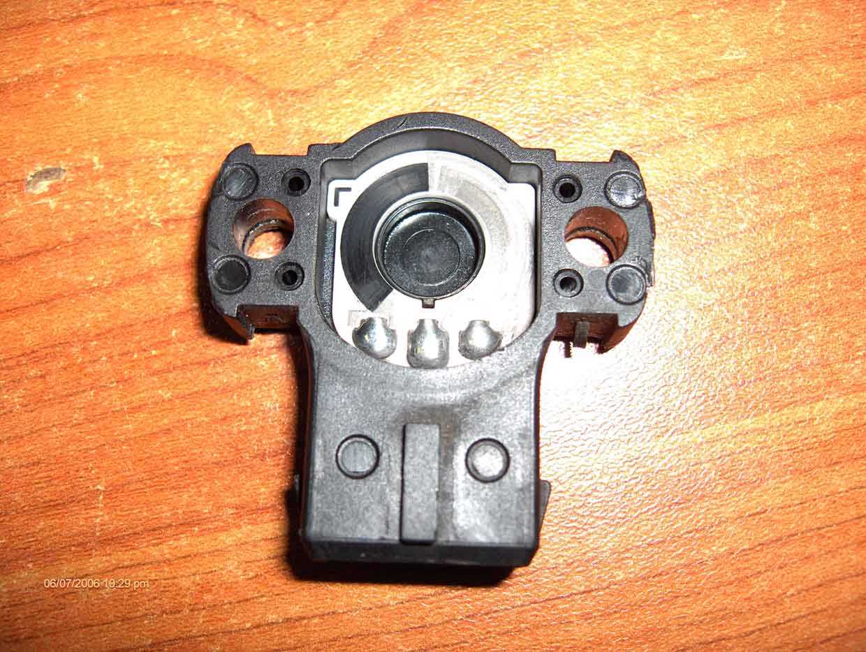

дпдз в разборе
3.jpg [70.98 КБ]

ДПДЗ... красный, хвостатый.
Соответствие контактов:
Разьем: нумеруем: если смотреть со стороны штырьков: располагаем основанием треуголтника вниз:
Верхний - 1
Левый нижний - 2
Правый нижний - 3
ДПДЗ: смотрим со стороны стенки: три контакных вывода вверху: нумерация слева- направо 1-2-3.
Соответствие:
1-1
2-2
3-3
