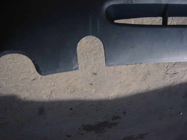

Решив съеъэкономить на оригинальном бампере купил тайваньский за 100$.
Бампер задний.
Основные недостатки - отсутствие выреза под выхлопную трубу(у Зетека-труба торчит не в низ, а прямо) и отсутствие наполнителя.
Необходимый инструмент:
-дрель со свёрлами
-сверло наборное для сверления больших отверстий (60мм.)
-ножёвка по металлу.
- 2 балончика со строительной пеной.
Делаем разметку по месту , где выходит труба, сверлим сначала отверстие 6 мм. и через него - большим наборным сверлом :
Комментарий к файлу: Сверление отверстия
IMG_0304.JPG [ 94.4 КБ | Просмотров: 10136 ]
Последний раз редактировалось Mishal Пн сен 18, 2006 23:47, всего редактировалось 4 раз(а).
СообщениеДобавлено: Вс сен 17, 2006 12:14
Далее ножовкой пропиливаем боковые стороны:
IMG_0306.JPG [ 96.68 КБ | Просмотров: 10133 ]
СообщениеДобавлено: Вс сен 17, 2006 12:15
Запиливаем полукруглым напильником заусенцы
Комментарий к файлу: Готовый результат
IMG_0307.JPG [ 81.2 КБ | Просмотров: 10132 ]

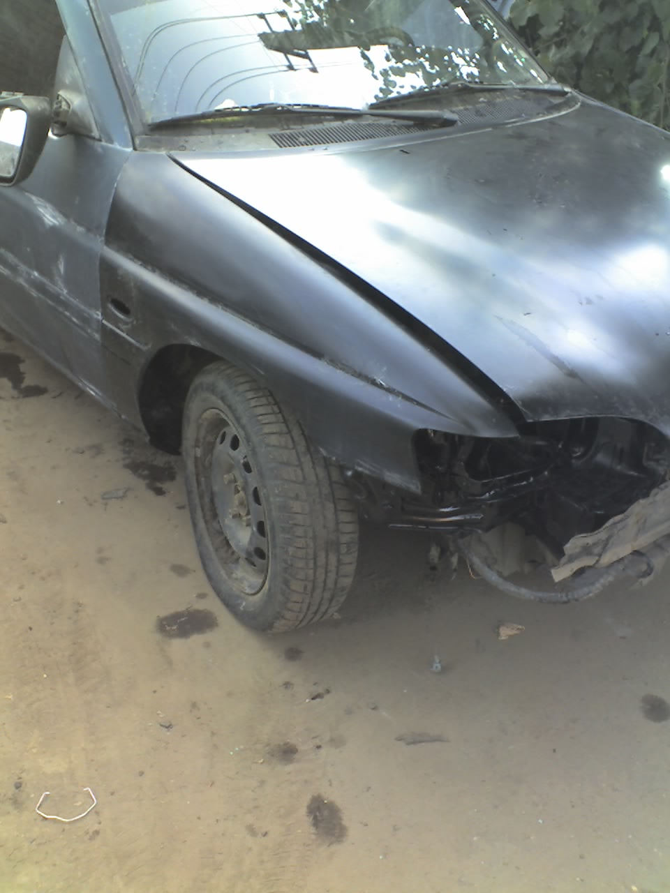

СообщениеДобавлено: Вс янв 06, 2008 2:27
Зарегистрирован: Чт янв 03, 2008 3:59
Сообщения: 100
Откуда: сергиев посад есть такая деревня
вот кстати про тайвань:) подгонять капот и крылья тож не сахар:
на моем кыле не было дырки под поворотник:)и вставать оно не хотело,а капот тож веселый там то место где на родном капоте пласмаска прикручевается под держатель капота,проста дырка причем маленькая и пришлось отпилить держатель где изгиб.
но потом встало все вроде ничего.

СообщениеДобавлено: Ср янв 09, 2008 12:44
Кошмар форума =)
Сообщения: 3517
Откуда: Москва,СВАО
Пока у тебя капот новый, и не крашенный, можешь вот так сделать - http://pokatili.ru/forum/viewtopic.php?p=109955#109955
Смотрится супер, свету не мешает. Сделать так может любой жестянщик, это совсем не сложно. Просто проводишь прямую линию и всё.

СообщениеДобавлено: Чт янв 10, 2008 8:33
Сообщения: 100
блин покрасил уже :(а смотрится супер но я щас может буду капот переделывать воть и займусь:)
