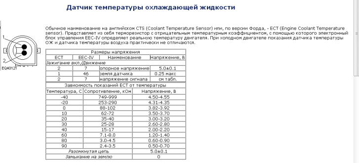

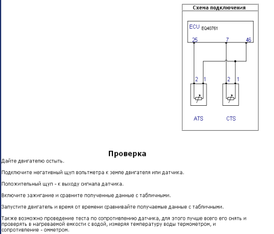

2 Соедините отрицательный щуп вольтметра с заземлением на двигателе.
3 Определите которая из клемм является выводящей сигнал, а которая - заземляющая.см.рис и табл.
4 Соедините положительный щуп вольтметра с проводом, прикрепленным к выводящей сигнал клемме CTS.
5 Включите зажигание, но не запускайте двигатель (двигатель должен быть холодным).
6 Напряжение должно составить приблизительно 2 - 3 В; в зависимости от температуры. См.таблицу напряжения сигнала CTS-при различных температурах.
7 Убедитесь, что напряжение в цепи CTS соответствует температуре датчика (потребуется подходящий термометр).
Запустите двигатель и дайте ему прогреться до нормальной рабочей температуры. По мере прогрева, напряжение в сети CTS должно уменьшиться в соответствии с приведенной выше таблицей.

1Сопротивление может быть проверено при различных температурах, после чего результаты нужно сравнить с данными, приведенными в таблице сопротивления и напряжения в цепи .Когда со противление CTS лежит в указанных для холодного двигателя (20"С) пределах,температура охлаждающей жидкости должна также быть в пределах ± 5°С от этой цифры.
2 Если при тестировании температура измерялась путем прикладывания термометра к внешней стороне канала охлаждающей жидкости или CTS, необходимо сделать поправку на то, что фактическая температура охлаждающей жидкости может быть несколько выше,чем поверхностная температура CTS.
CTS снят с автомобиля :
1 Поместите CTS в-подходящий контейнер с водой и измерьте температуру воды.
2 Измерьте сопротивление CTS и сравните результат с данными .
3Нагрейте воду, периодически измеряя ее температуру и сопротивление CTS и сравнивая полученные показания с контрольными величинами из таблицы.

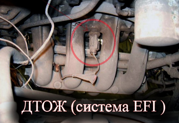

Система распределенного впрыска EFI, двигатель CVH
Датчик температуры охлаждающей жидкости (ДТОЖ )
- вид из нижней части моторного отсека
Ввиду того ,что датчик расположен неудобно для снятия показаний,лучше проверить на пинах мозга(ЕЕС) см.таблицы.

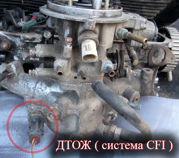

Система одноточечного впрыска СFI, двигатель CVH
Датчик температуры охлаждающей жидкости (ДТОЖ ) http://pokatili.ru/forum/ftopic18141.php

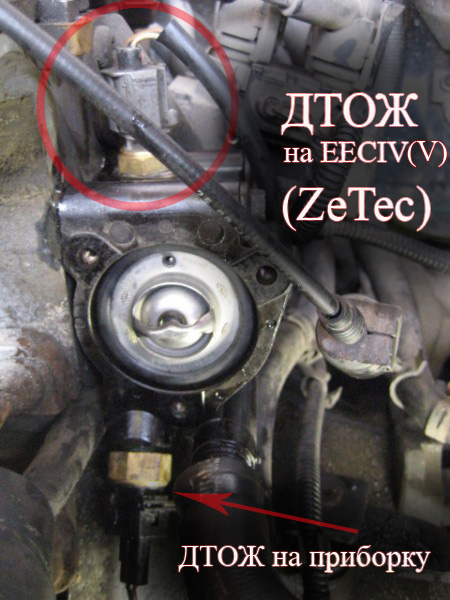

Система распределенного впрыска , двигатель ZeTec
Датчик также может быть четырехпроводным и с большей по размеру фишкой( в отличие от показанного на фото)
Тема по ДТОЖ на двигателях Зетек здесь http://pokatili.ru/forum/ftopic2027-0-0-asc-.php
