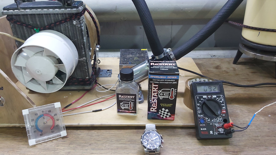

Всем привет, выкладываю свой отчет о работе промывки печки(промывки радиатора отопителя)

Для наглядной демонстрации промывки печки соорудил простенький стенд, он включает в себя радиатор печки ваз 2101, вентилятор 12в, вентилятор 220в, блок питания 12в, помпа газель 12в, электролита СССР 1квт, и бидон СССР на 5 литров.
Планируется "покататься" на этом радиаторе около 25 часов для имитации пробега в 2000км(как в инструкции)

День 1й. 25.02.2020. Сегодня удалось погонять стенд при рабочей температуре 88-92 градуса около 3х часов, имитировав тем самым пробег около 250км по трассе. Примерно после получаса работы жидкость начала приобретать ржавый оттенок, который становился все насыщеннее. При испарении жидкости на стенках бидона остаётся мелкодисперсный черный порошок.

Каждый день я брал пробы воды при помощи шприца 5мл, разница в цвете хорошо видна на фото.
