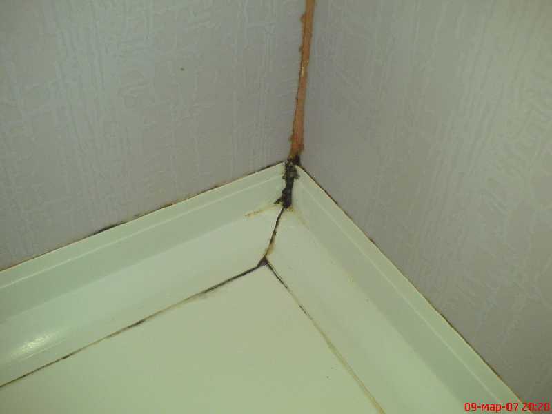

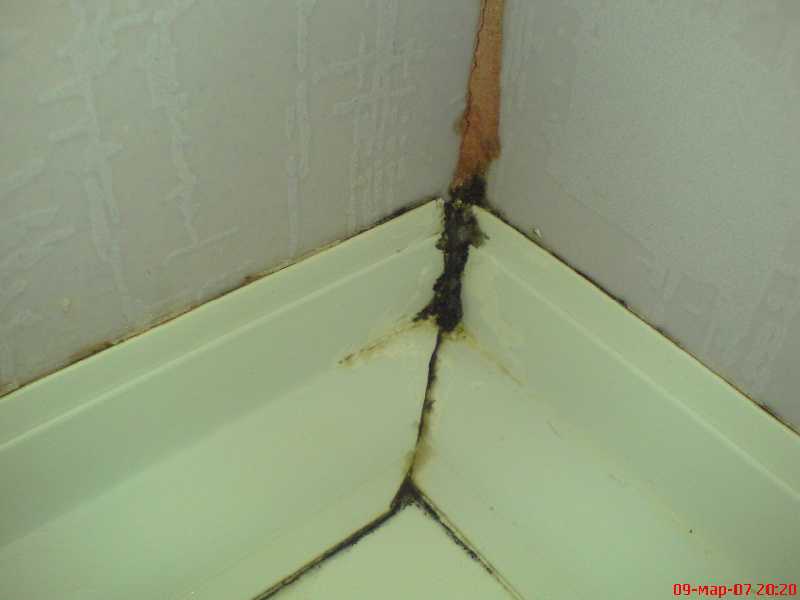

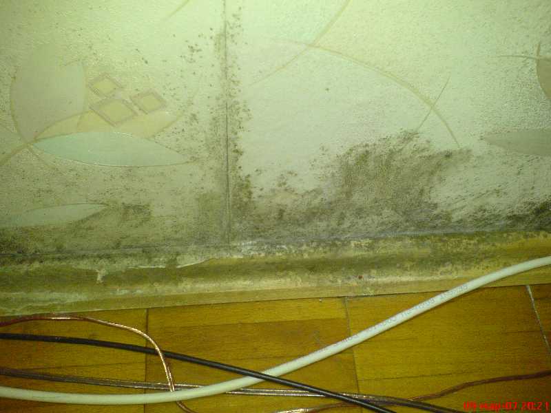

... тута это.... такое дело...
В ванной и еще в комнате мадам моя увидела сей факт, и соотно отрядила меня вопросить о возможности избавления от данного соседства... , да и ваще как не допускать подобного впредь...
Кто нить сталкивался с подобным?... И как решать проблему?...
Комментарий к файлу: В ванной...
301.JPG [ 16.89 КБ | Просмотров: 4477 ]
Комментарий к файлу: В углу ванной поближе... Расст до обьекта сантимов 5....
302.JPG [ 17.43 КБ | Просмотров: 4477 ]
Комментарий к файлу: В комнате, над плинтусом. По обоям. Обои моющиеся, но не оттираюца...
303.JPG [ 42 КБ | Просмотров: 4477 ]

СообщениеДобавлено: Сб мар 10, 2007 1:46
Антисептиком его !!! Раньше для борьбы с грибками, плесенями применяли медный купорос. Сейчас уже много всяких специальных средств. Но применять их нужно во время ремонта, до того как это сцуко появилось, ИМХО. Строители должны знать.
СообщениеДобавлено: Сб мар 10, 2007 1:54
А можно и сейчас медным купоросом, а вообще в строительных магазинах действительно много разных средств от этой гадости (и они действуют!!!). Просто надо почитать инструкцию к этим антисептикам и действовать как там написано.
СообщениеДобавлено: Сб мар 10, 2007 13:59
+1
keeper писал(а):
Юль... да в том то и дело, что сделали нормально....
Квартиры сырые... врожденный дефект... вот он и ползет...
Виталь, бывает и не от врожденного дефекта... А от планировки. :evil:
У меня та же хрень в ванной была: вытяжка из ванной через туалет(плохо тянуло) + одна стенка ванной граничит с туалетом(ну очень тёплая) а противоположная с лестничным коридором(холодная сцуко). Следствие - конденсат на холодной стене и грибок в придачу. :(
Пришлось переделать вытяжку и ставить дверь-перегородку в лестничный коридор.
Конденсата на стене не стало, ну и грибка ессно тоже уже несколько лет, тьфу-тьфу-тьфу.
Удачи! :wink:
СообщениеДобавлено: Сб мар 10, 2007 17:33
Сообщения: 846
Даже если сыро можно избавиться. У меня в ванной был он почти везде :cry: , запомни :!: замазывать его бесполезно!, во время ремонта делал вот что:
Раза 3 промазывал стены ванной хлоркой ( разводил 1 часть хлорки, 3 воды ), после этого его практически нестало, лучше делать в противогазе - легкие можно сжечь , потом разводил медный купорос до насыщенного раствора и два или три раза (точно не помню) промазывал все стены и потолок. полтора года - грибка нет
тк. у тебя и в комнате - перед поклейкой обоев промажь стены раза 4-5 не только где онн есть, а везде! ( хлорка не обязательна) если цвет будущих обоев позволяет - добавь купороса и в клей.
продал Kia Spektra 1.6 2008
СообщениеДобавлено: Вс мар 11, 2007 3:30
Маниак
Сообщения: 4368
Откуда: питер
сделано не очень качественно...сорри.даже скорее плохо.
рекомендации- помыть стенку отбеливателем "белизна"раза 2
установить вентилятор на вытяжку,сделать (если надо)гидроизоляцию стен,залить все щели силиконом,штоп вода не затекала как на фотке(ванная?)
в комнате однозначно надо гидроизоляцию,конкретно посоветовать не могу-надо смотреть на месте,но из питера не видно.
пы.сы. грибок-значит влага,значить надо вентиляцию получше и устранить причину намокания стен снаружи.
пока всё.

СообщениеДобавлено: Пн мар 12, 2007 14:50
Сообщения: 846
пока всё.
Все так , только белизна - это и есть хлорка (народное), а герметик силиконовый - тоже надо "антигрибковый" и предварительно грибок надо вывести иначе сколько вентиляторов ни поставь... :D , толку будет мало. :twisted:
