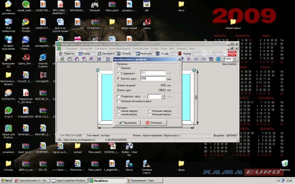

нашел в одной программе для расчета окон которой давно не пользовался, а там такая фукция есть где достаточно только высоты дуги, а так другие проги запрашивают только радиус.
так что отмучился
Безымянный2.JPG [ 177.46 КБ | Просмотров: 1829 ]

если еще будут такие проблемы-пиши, помпробуем сочинить. Кстати, кинь размеры, попробую завтра ответ найти своим способом, заодно и проверим, знаю ли я решение :)
задача решается аналитически как я написал, только у меня там ошибка - угол альфа нужно заменить на 360-альфа. остальное все верно.
я потом пересчитал.
решается по той самой теореме о вписанном в окружность угле.

yur_capricorn писал(а):
я потом пересчитал.
проще в акаде начертить два отрезка, дугу по трем точкам и проставить размер радиуса. По идее должно получиться :roll:
я потом пересчитал.
Есть решение численное, и аналитическое.
аналитическое (если есть) всегда предпочтительнее, потому как можно по нему проводить аналогичные вычисления в дальнейшем, и выводить к-л закономерности с его использованием.

Согласен с тобой. Но в узком конктеном случае пойти моим способом в разы проще и быстрее. А также аналогичные вычисления также можно направить в графическо-компьютерное русло.
Ну так человек так и сделал.
А остальным (желающим потренироваться) не лишне вспомнить геометрию.

R=(a*b*c)/(4*S)
S- площадь треугольника
a,b,c - его стороны

R=(a*b*c)/(4*S)
a,b,c - его стороны
Респект. Сам вывел?
только треугольник в данном случае равнобедренный, поэтому, например, b=c

FOX писал(а):
R=(a*b*c)/(4*S)
a,b,c - его стороны
Респект. Сам вывел?
пол респекта. это называется описанная окружность. стандартная формула ;)
